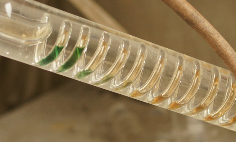

Re: Азотная кислота: 70%->100%->113%
Я конечно успел начать гнать NO2 из нитрата свинца до ваших ответов, возник вопрос:
Почему при выключении нагревателя - в первых витках холодильника собирается зеленая жидкость?
Была бы синяя - было бы еще понятно...
Это цвет предгона дымящей азотки, вероятно результат ее контакта с воздухом. А разве мона тут спиральный холодильник пользоватъ???
Почему нет? Конечно нужно следить за скоростью реакции, чтобы все "пролезало". Попутно образующийся кислород пропихивает конденсат вниз.Гесс писал(а):А разве мона тут спиральный холодильник пользоватъ???
Изначально пробовал с прямым холодильником - но он не успевал все охлаждать (нужно с ~300 до <20, при температуре воды 0), много газа улетало.
Стоп! У Вас в колбе 300 или на шарике термометра? разница все же есть... Если 300 на шарике термометра, а на фотографии видно водяное охлаждение, то я удивляюсь, как холодильник еще не треснул
В колбе, температура реакции - 220-300С.iskariot писал(а):Стоп! У Вас в колбе 300 или на шарике термометра? разница все же есть... Если 300 на шарике термометра, а на фотографии видно водяное охлаждение, то я удивляюсь, как холодильник еще не треснул
Но т.к. из колбы идет газ с небольшой теплоемкостью - особых температурных напряжений быть не должно.
Ну ладно тогда
Тем не менее, при нормальной длине холодильника азотка должна конденсироваться спокойно, по крайней мере при перегонке с сернягой так и было. Потерь особых не увидел. Помните о ТБ, так как все эти процессы далеко не безопасны
Так это не азотка, а NO2, кипит при 21Ciskariot писал(а):Ну ладно тогдаТем не менее, при нормальной длине холодильника азотка должна конденсироваться спокойно, по крайней мере при перегонке с сернягой так и было. Потерь особых не увидел. Помните о ТБ, так как все эти процессы далеко не безопасны
Тьфу, блин, пишу о Вашем, думаю о перегонке над сернягой
Тогда, думаю, даже вода плохо поможет. По крайней мере, в статьях пишут как минимум о охлаждаемой сухим льдом ловушке для конденсации.
Все-же не думаю что это азотная/азотистая кислота. Система герметична в верхней части, а вода должна была улететь в первых "фракциях" в начале процесса.Гесс писал(а):Это цвет предгона дымящей азотки, вероятно результат ее контакта с воздухом.
Из оксидов азота отдаленно подходит только N2O3, но неясно с чего бы ему там появляться...
Спиральный холодильник можно устанавливать только вертикально, чтобы конденсат мог стекать свободно вниз. Не допускается его установка под углом, так как при такой установке скапливается жидкость в спиральке и при взрывном кипении в колбе вышибает соединения или трескается стекло, кипелки помогают, но не спасают.
Ну не знаю, пока вроде все получается, жидкий NO2 есть. На дне - слой какой-то не смешивающейся жидкости, странно.iskariot писал(а):Тогда, думаю, даже вода плохо поможет. По крайней мере, в статьях пишут как минимум о охлаждаемой сухим льдом ловушке для конденсации.
А с чего вы взяли что при термолизе нитрата свинца исключительно NO2 получается? Там как везде получается его смесь с NO который и образует с NO2 ваш N2O3 при охлаждении. А вообще вы ерундой занимаетесь. Красная азотная кислота здорово получается действием конц. H2SO4 на KNO3, только надо взять не моль на моль как это обычно делают а взять по уравнению H2SO4 + 2KNO3 => K2SO4 + 2HNO3, вторая ступень требует более сильного нагрева и сопровождается хорошим разложением HNO3, и получается собственно так называемая "красная" азотная кислота.BarsMonster писал(а):Все-же не думаю что это азотная/азотистая кислота. Система герметична в верхней части, а вода должна была улететь в первых "фракциях" в начале процесса.Гесс писал(а):Это цвет предгона дымящей азотки, вероятно результат ее контакта с воздухом.
