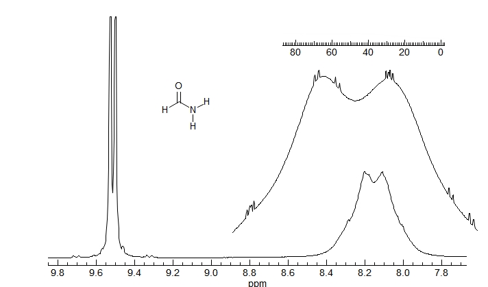

Проанализируйте и интерпретируйте ВСЕ пики в приведенном ниже спектре ЯМР 1Н формамида. Я что-то затрудняюсь объяснить.
Спектр в виде картинки
300 MHz 1H NMR spectrum of formamide in CD3CN.

Загрузите, пожалуста, спектр в виде картинки, а не в богомерзком формате .doc

Загрузил в виде картики
Re: Помогите проинтерпретировать пики в спектре ПМР
Сообщение Cherep » Чт фев 28, 2013 11:46 pm
Теперь в каком месте непонятно?
(На мелкие пички, которые вылазят из сигнала при 8.15 ппм я бы забил)

Сообщение Crunker » Чт фев 28, 2013 11:51 pm
Cherep писал(а):(На мелкие пички, которые вылазят из сигнала при 8.15 ппм я бы забил)
Т.е. считать, что это синглет такой?

Согласно строению в спектре должно быть 2 сигнала: 1 интенсивностью 2 протона амидной группы и 1 интенсивностью 1 протон альдегидной группы.
При скольких ппм они должны лежать вы должны знать ну или смотреть через сайт ссылку на который я давал в вашем прошлом вопросе про спектры ЯМРа.
Амидный сигнал должен быть уширен (равно как и кислотный), давайте вы сами скажете почему.
Собственно это уже ответ. По уму надо еще определить площадь кадого из сигналов, но раз программа этого не сделала у вас есть выбор:
1) распечатать это на милиметровке и посчитать клеточки
2) вырезать оба сигнала и взвесить.
3) верить в справедливость.

С чего бы это синглет????

Гесс писал(а): Амидный сигнал должен быть уширен (равно как и кислотный), давайте вы сами скажете почему.
Из-за образования водородной связи?
В амидной группе 2 протона эквиваленты, они щепятся от азота, по правилу n+1, сигнал получается дублет (от 7,9 до 8,4), это он я так понял?
