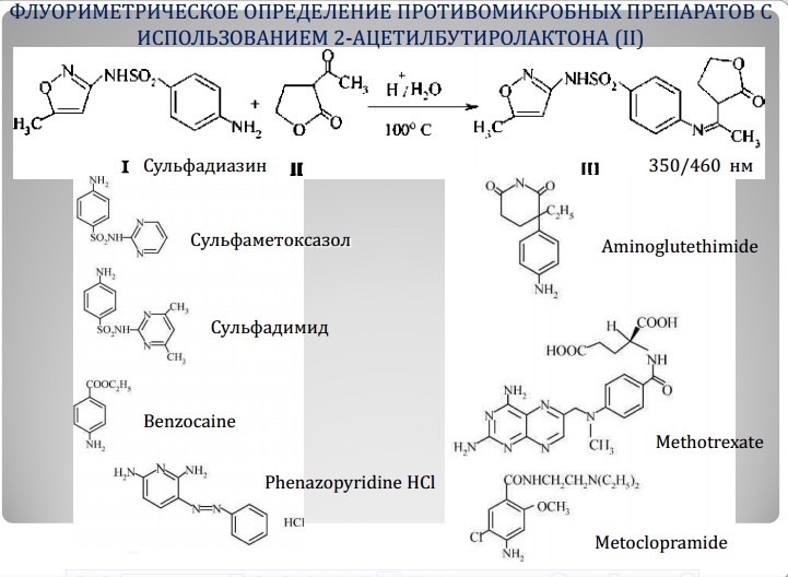

Сообщение Crunker » Пт окт 18, 2013 3:20 pm
Почему реагирует карбонильная группа верхняя (где метил рядом), а не нижняя (около кислорода)? Эти группы обе кетоновые, если бы был альдегид и кетон, то понятно было, что реакционнее альдегидная группа...

Здравствуйте, Crunker!
Они вовсе не обе карбонильные, та которая рядом с кислородом как правильно называется?
Как вспомните то сразу посмотрите как отличается реакционная способность у этих двух разных групп.

Forn писал(а):Они вовсе не обе карбонильные,
Forn, Вы наверняка хотели сказать - не обе кетонные.

дак ведь студент их назвал карбонильными. :)
Сообщения: 13067
Re: Почему реакция идет так?
Сообщение Гесс » Пн окт 21, 2013 9:57 am
не, он их назвал обе "кетоновыми".
avor
Сообщения: 12650
Зарегистрирован: Пн янв 24, 2005 1:13 pm
Сообщение avor » Вт окт 22, 2013 7:10 am
ага, в первом предложении карбонильными(верхняя и нижняя), во втором кетоновыми. :)
Сообщения: 13067
Сообщение Гесс » Вт окт 22, 2013 9:30 am
Ну так первое предложение правильное. Действительно две карбонильные группы. Проблема в том что не "кетоновые" и даже не кетонные, ну точнее одна то кетонная.
