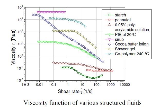

Пример того насколько по разному ведут себя "жидкости" при различной скорости сдвига.
Re: Характеристики гелей (реология?)
Для полноты картины не хватает еще дилатанта.marat писал(а): Пример того насколько по разному ведут себя "жидкости" при различной скорости сдвига.
