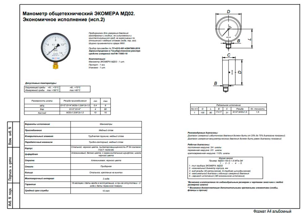

Если ничего не помогает - прочитайте, наконец, инструкцию!
Здесь - "описание типа".
Здесь - чертёж и параметры. Всё предельно ясно.
