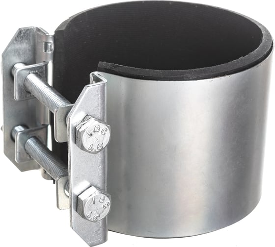

Нужно сделать систему облегченного закрытия хомута вокруг трубы. В частности, есть болты.
Как они вообще работают? Посмотрел, есть вот такие Изображение
есть параметры, стальная лента вдоль трубы, длина профиля 24-29 см.
Диаметр трубы от 50 до 125 мм. :dontknow:
там еще два куска труб приделываются с помощью этого к основной, и профиль.

При затягивании болтов уменьшается длина окружности хомута. Разумеется, при этом уменьшается и его диаметр. Хомут, который в незатянутом состоянии свободно болтался вокруг трубы, теперь будет плотно обнимать её. Резинка внутри хомута должна быть расположена напротив трещины или отверстия в трубе. При затягивании болтов она плотно прижмётся к поверхности трубы. Разница кривизны цилиндрической части хомута и поверхности трубы компенсируется упругой деформацией хомута и резиновым уплотнителем.
Это было непонятно?

Сообщение sherlockpiano » Вт ноя 19, 2024 8:01 pm
Да.
Как они убирают протечки, тоже не ясно.
Даже после объяснений из предыдущего поста?
Хммм...
Попробуем ещё раз.
У Вас есть труба с водой под небольшим давлением (ЕМНИП, в водопроводе около 5 бар), трещиной и есть лист резины толщиной в пару миллиметров.
Если Вы накроете трещину куском резины достаточного размера и равномерно прижмёте этот лист к поверхности трубы с достаточным усилием, вода перестанет течь сквозь трещину.
Однако, держать резину руками Вам скоро надоест, я полагаю.
Вот для того, чтобы держать резину прижатой к трубе без использования рук и нужен такой хомут.
Стало ли понятнее?

Пока рано про болты. Нет понимания принципов. Как с принципами разберёмся, будем обсуждать технику.
И разъёмные хомуты, и хомуты с петлёй, и застёжки вместо болтов...
